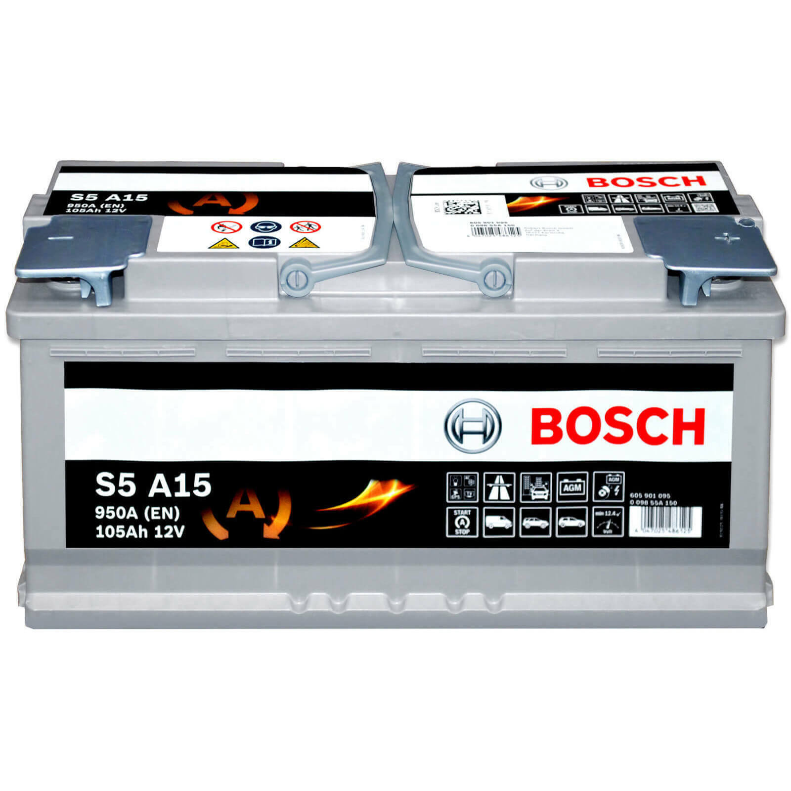

    Hallo zusammen,
    da meine Batterie nun fast den Geist aufgegeben hat, muss ich mir eine neue kaufen. Laut BimmerLink ist aktuell eine 105Ah-Batterie verbaut (mit einer Kapazität von nur noch 37% 😉). Vermutlich handelt es sich um die originale BMW-Batterie.
    Laut BMW darf ich die Batterie selbst kaufen, montieren und codieren, was auch keinen Einfluss auf die PS-Garantie hat. Daher bin ich gerade auf der Suche nach einer passenden Batterie.
    Ich bin dabei auf zwei Modelle gestoßen: eine von Varta und eine von Bosch, beide mit 105Ah.
    Könnt ihr mir eine der beiden Batterien empfehlen – oder vielleicht eine andere?
    Fahrzeug: BMW M340i G20, Baujahr 2020/04, mit Standheizung.
    (die Batterie ist tot, ich lade die alle 2 Wochen auf und die hält höchstens 1 Woche, dann bekomme ich schon direkt die Fehlermeldung.. Laden bringt also nichts)
    Bosch S5A15 AGM 12V 105Ah 950A/EN
