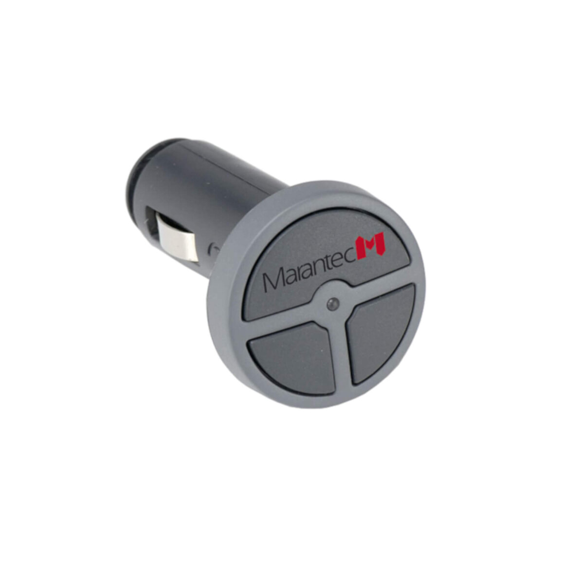

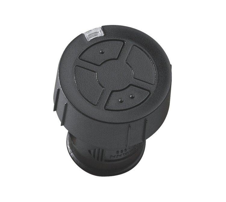

Für 868 MHz / Bisecur nimmst Du den runden Minisender von Hörmann und steckst ihn in die Steckdose vorne in der Mittelkonsole. Da ist er direkt erreichbar und das Ganze geht in 2 Sekunden und kostet nur ein paar Euronen.

Ich hab meine Lösung schon gefunden.
Der Stecker hat, wie jeder weiß, keine Reichweite. Unmittelbar vorm Tor kannst dann den Schalter betätigen.
Man möchte doch einen gewissen Komfort und es dementsprechend früher betätigen, während man noch in Anfahrt ist, und nicht die Zeit vorm Tor verweilen.
Trotzdem danke für deinen Vorschlag. -
Trotzdem danke für deinen Vorschlag.Da muss ich widersprechen - geht bei mir auf 70 Meter Entfernung. Kommt wohl darauf an was für eine Empängerantenne du wo montierst. Ich habe eine externe Antenne am Empfänger (kurzer Gummistab) und die innen/oben an der Garagenwand montiert. Ich war über die Reichweite erstaunt!

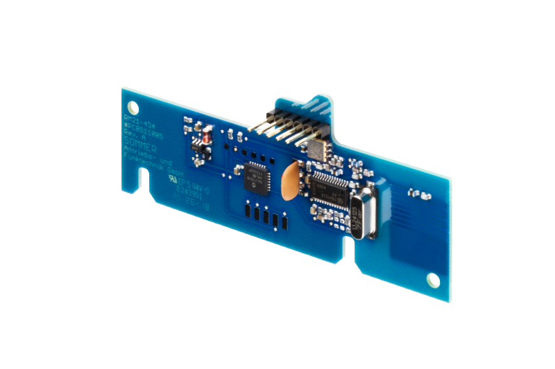

Hallo zusammen,
komme erst jetzt zu einer Antwort.
1. Wahrscheinlich leider ja.
2. Kompatibilität findet ihr unter https://homelink.com/compatible/eu/garage
3. 3 Tasten = 3 Tore
4. Taste lange gedrückt halten und gleichzeitig Handsendertaste drücken.
5. Nicht getestet, aber die entsprechenden Photosensorflächen sind da und die abdunkelnde Fläche ist erkennbar.
6. 1. Plastikverkleidung um den Spiegel entclipsen. 2. Stecker lösen 3. Spiegel nach unten von der Halterung schieben. In umgekehrter Reihenfolge wieder montieren.
Genauer unter https://www.newtis.info/tisv2/…trays-consoles/1VndmZsLxnHoffe es hilft. Ist zwar teuerer als jeder Handsender, aber dafür halt kein Handsender im Auto.
Viel Spaß damit.
PS: Die Alarmanlagenlichtzeichenanlage ist natürlich auch vorhanden.
Danke für die Infos. Ich bin echt am Überlegen obwohl es eigentlich sinnlos ist so viel Geld nur dafür auszugeben keinen Sender im Autor liegen zu haben
