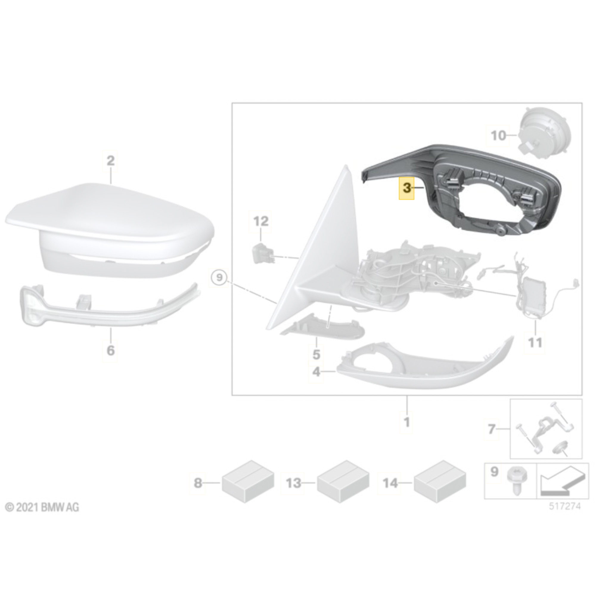

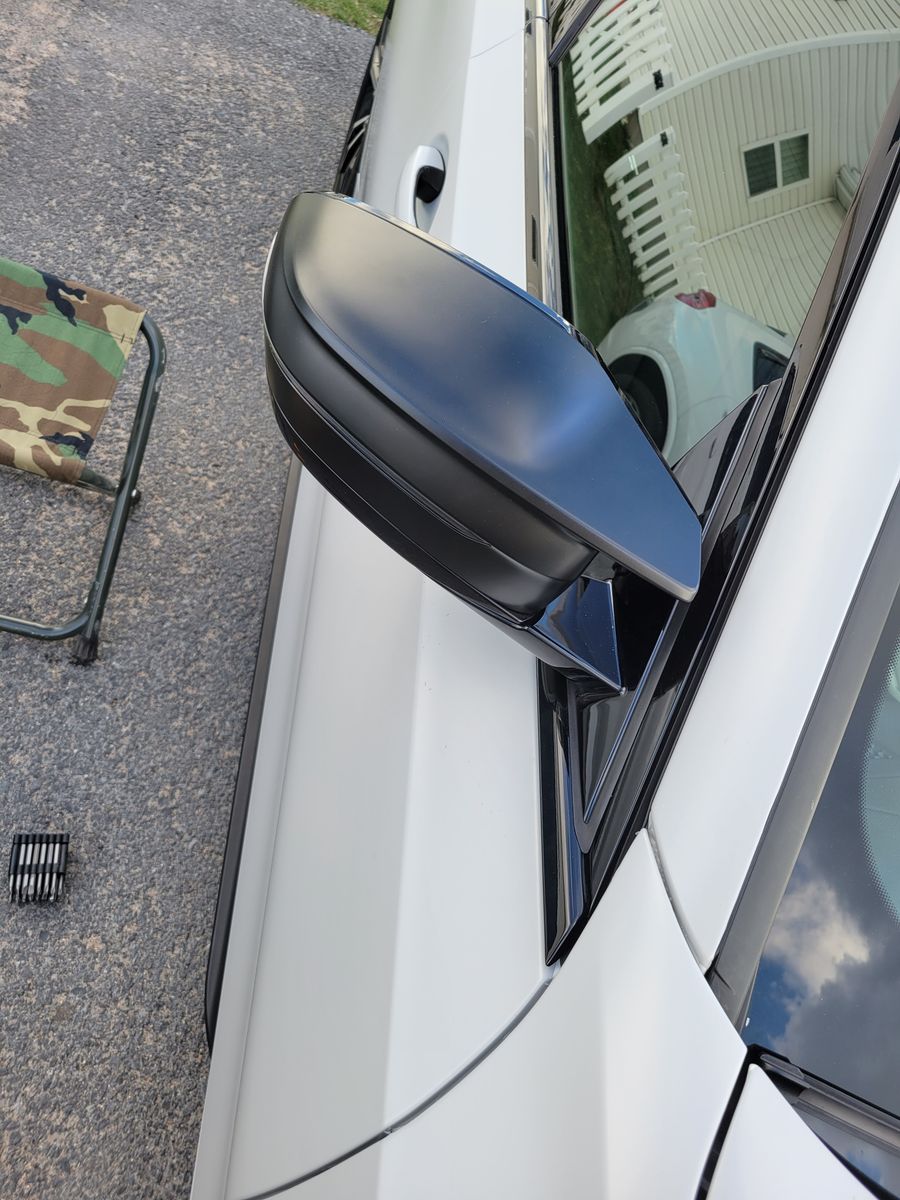

    Für die Außenspiegel brauchst du folgende Teile.
    BMW G80 Außenspiegel
    51169500711 Abdeckung links
    51169500712 Abdeckung rechts
    51168746847 Haltering links
    51168746848 Haltering rechts
    Wichtig: Die Abdeckungen sind nur grundiert!
    Halteringe als Set:
    OEM BMW Gloss black supporting ring for M Mirror caps - G Series
    OEM BMW part for BMW G series. Convert your standard mirrors to ///M style mirrors, just like in the M440i. It is recommended to upgrade the mirror caps as…
    paddleshifterz.com

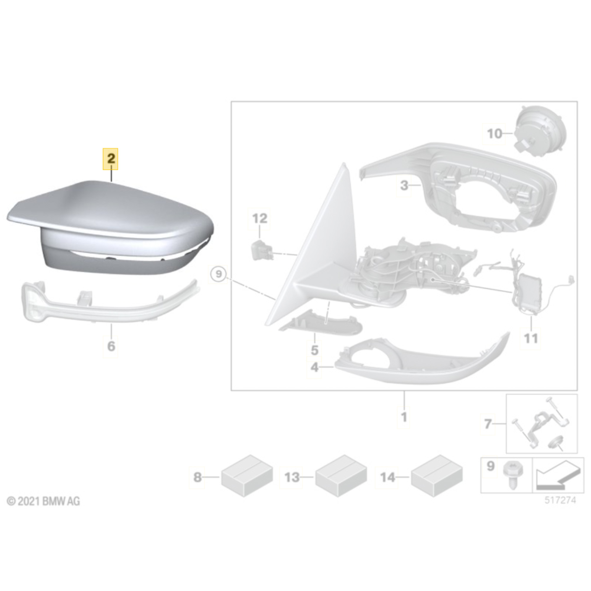

    Abdeckungen als Set:
    OEM BMW Primed M mirror caps - G Series
    OEM BMW part for BMW G series. Convert your standard mirrors to ///M style mirrors, just like in the M440i. To complete the upgrade, you would need the support…
    paddleshifterz.com

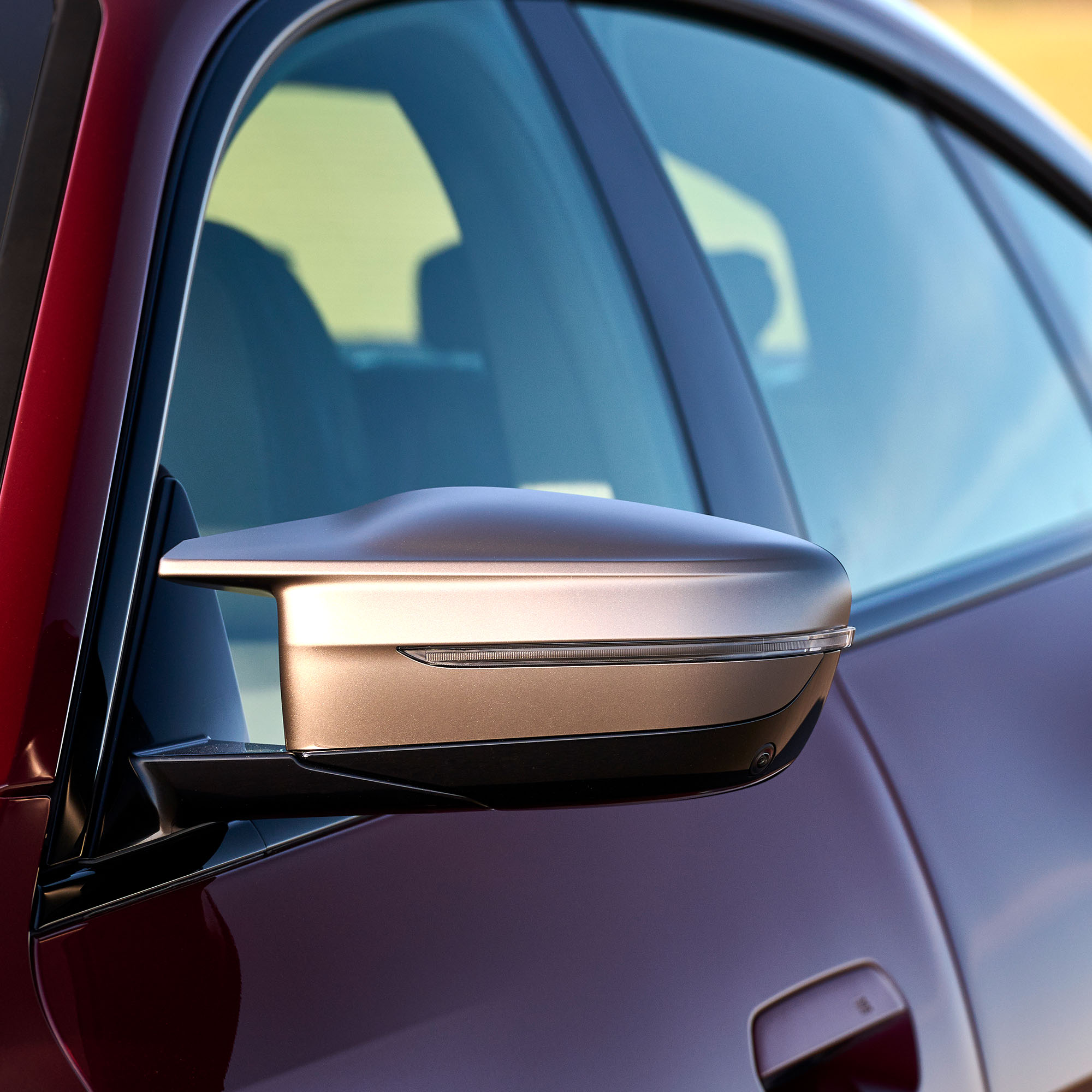

  • Ich verstehe Jj2024 so, dass er die M-ähnlichen Spiegel des G22 (LCI) nachrüsten will. Also diese:
    Und was genau ändert sich dadurch an meiner Aussage?
    Die Teile sind nicht für das Fahrzeug homologiert und daher nicht legal…
    Man kann ihm doch Alternativen aufzeigen, die bereits verfügbar sind.
