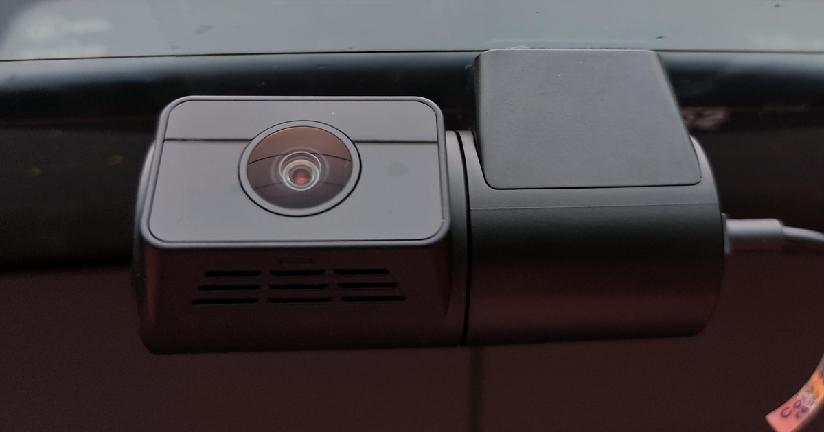

  • Habe die Mini-Dashcam von Garmin selbst verbaut. Das Ding ist sehr klein und stört nicht, macht super Bilder und Videos.

    Ich betreibe die Garmin über die 12V-Steckdose im Kofferraum (rechts).
    Genauer gesagt ist die Kamera an der Windschutzscheibe, rechts neben dem Rückspiegel montiert, somit sehe ich das Ding vom Fahrersitz nicht. Zusätzlich habe ich ein Verlängerungskabel besorgt da das Kabel der Kamera nur bis zur Rückbank reicht. Die Kabel können sauber verlegt werden ohne eine Verkleidung zu entfernen.
    Start Rückspiegel, rechts - Dachhimmel Frontscheibe - Verkleidung A-Säule rechts - Fußraum Beifahrer Einstiegsleiste - Fußraum Einstiegsleiste Fond rechts - Rücksitzbank umklappen und in den Kofferraum - Ziel erreicht. Jetzt das Kabel im Kofferraum noch hinter die Verkleidung schieben und fertig.
    Ist wirklich sehr einfach und in max. 20 Minuten erledigt.
