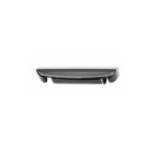

    Als erstes musste ich den originalen M-Diffusor entfernen:
    Dafür musste ich 7x Schrauben unterhalb der Stoßstange mit einer 10er Nuss entfernen und anschließend den Diffusor weg hebeln (Ist nur gesteckt). Sah dann Anschließend so aus:
    Als zweites musste ich den Grundträger des Diffusors entfernen:
    Dieser ist mit 6x Spreitznieten befestigt, die ihr perfekt mit dem Nagelheber entfernen könnt. 4x Spreitznieten sitzen zwar unter der Stoßstange aber die Stoßstange könnt ihr vorsichtig ohne viel Mühe anheben und dann die Spreitznieten entfernen. Ich habe euch auf dem nachstenden Bild die ungefähren Positionen der Spreitznieten beigefügt:
    Im dritten Schritt müsst ihr die Antennen und das Steuergerät vom alten auf den neuen Grundträger montieren:
    Einfach das Steuergerät abstecken und in den neuen Grundträger aufstecken. Antennen und Kabel bitte wieder genau so anbringen wie beim alten Grundträger (Habe für mich persönlich ein Bild gemacht, bevor ich die Sachen ausgebaut hatte)
    Als viertes habe ich die originalen Auspuffblenden entfernt und den neuen Grundträger montiert:
    - Die Auspuffblenden sind wirklich nur gesteckt und durch leichtes hin und her rütteln sowie starken abziehen, konnte ich dieser sehr gut entfernen
    - Der neue Grundträger wird anschließend wieder wie beim Alten auf die Position gebracht und mit den alten 6x Spreitznieten wieder befestigt
    Im fünften Schritt habe ich die neues Auspuffblenden angebracht:
    - Hier musste ich leider etwas negatives am Set feststellen. Leider waren keine Schrauben für das anschrauben der Auspuffblenden an dem Träger dabei. Ich hatte es Zuhause bereits gemerkt und hatte dann 4 normale Schrauben mitgenommen, damit ich diese an den Diffusor fest Schrauben konnte. Die Auspuffblenden werden von hinten in den Grundträger in 2 Öffnungen gesteckt und dann von unten an den Grundträge geschraubt (Bohrungen und Löcher vorhanden)
    Im sechsten Schritt habe ich den neuen Diffusor angebracht:
    Der Diffusor wird wie der originale auf den Grundträger/Stoßstange gesteckt. Anschließend muss man wieder die 7x Schrauben mit der 10er Nuss fest ziehen (Wichrige Info an AHK Besitzer: der Diffusor passt auch bei der AHK allerdings bleibt ein Öse zum Schrauben leer und auch die anderen 3 Löcher zum befestigen der 10er Schrauben müssen bisschen hingedeichselt werden)
    Im letzten Schritt müsst ihr noch die Abdeckung von der Abschleppabdeckung tauschen:
    Abdeckung von Stoßstange lössen und von hinten, das gesteckte Stück ausklipsen. Anschließend das neue Teil einstecken.
