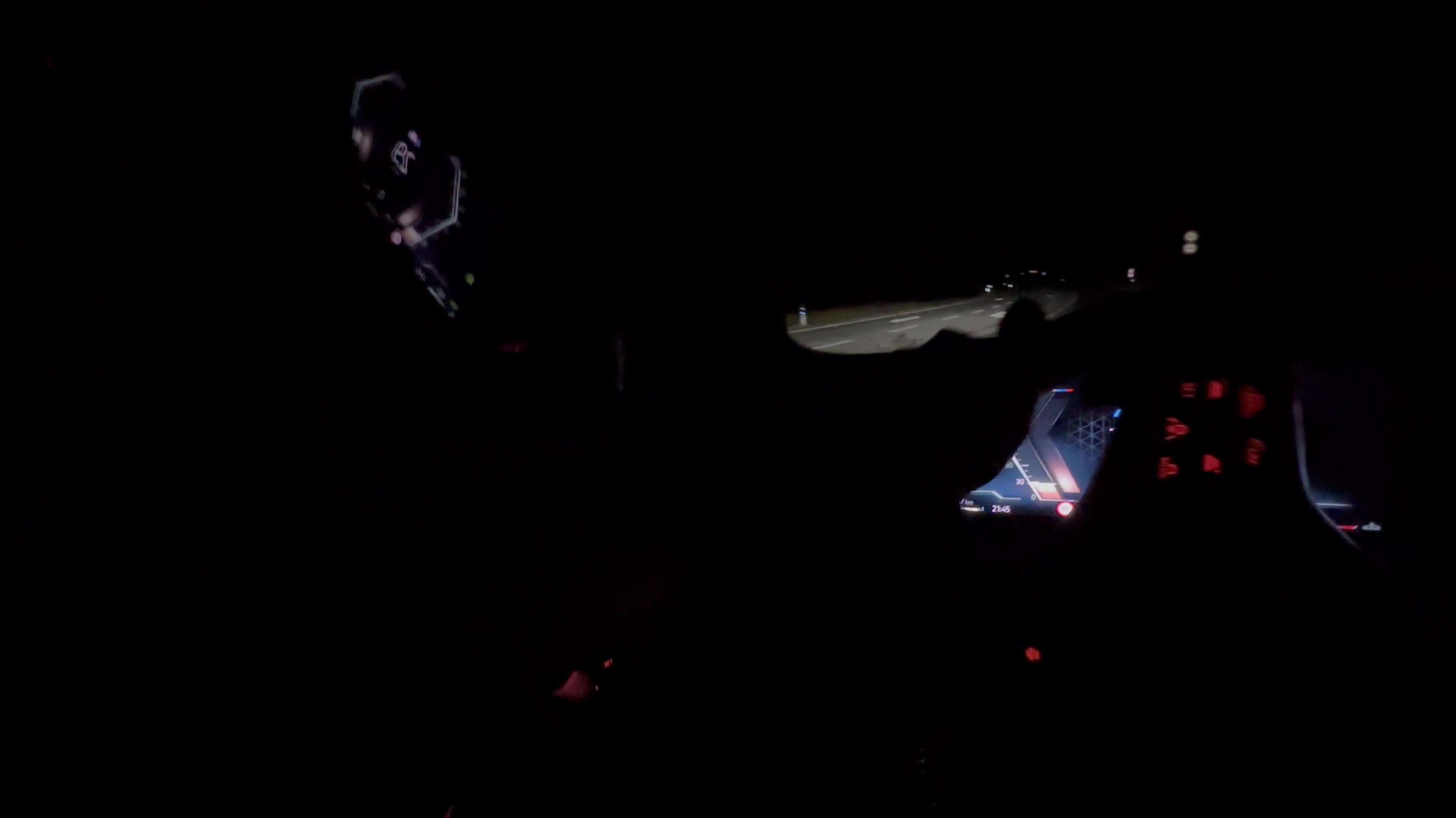

    Jetzt mal im Ernst in bin doch nicht der Einzige der das hört oder:
    mov: IMG_7236.mov
    Visit this link to play the video: IMG_7236.mov
    files.fm
    Ab 60km/h beginnt das hochfrequente Pfeiffen.
    Sobald ich gegen Ende vom Gas gehe kann mans relativ deutlich hören.
    Wenn die Geräusche so einfach zu lokalisieren wären wie die Winde die täglich aus meinem Körper entweichen wär ich ja schon zufrieden.
    Keine anderen Ideen als die Keramikbeschichtung als Ursache?

    Bei deinem Video mit offenem Fenster sieht man die "Pfeifkurve" leicht und im breiten Spektrum (2,5 bis 4kHz) ... wobei dieses auch ziemlich die gleiche Lautstärke hat, wie die Umgebungsgeräusche.
    Bei bei deinem Video mit geschlossenem Fenster sieht man so gut wie gar nichts, das Pfeifen sollte eigentlich subjektiv in den normalen Umgebungsgeräuschen untergehen.
    ... außer du meinst diesen 7kHz Ton vom Bild oben, der kommt aber nicht von den Spiegeln
    Deutliche Frequenzerhöhungen von Störgeräuschen sehen eher so aus:
