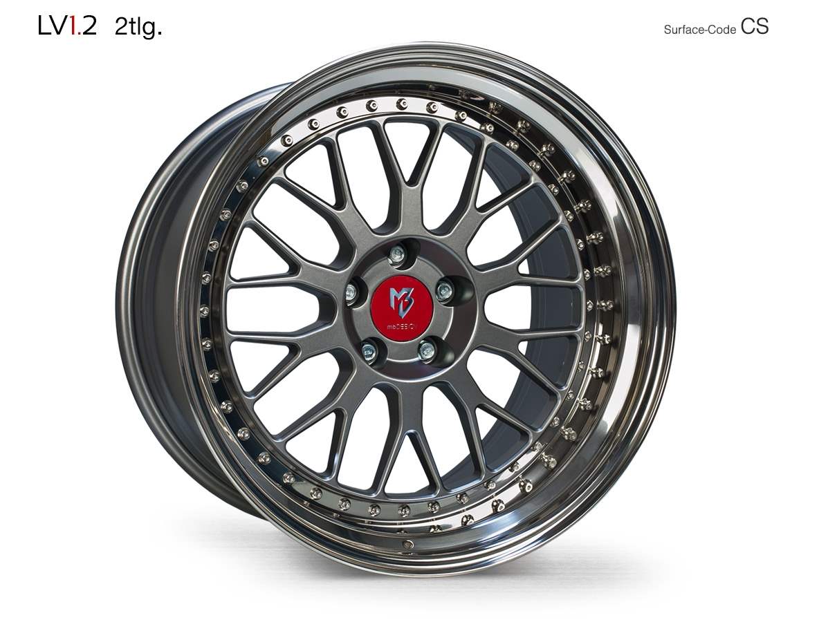

Suche ähnliches Felgendesign Hersteller
Bei diesem Design (tiefbettfelgen) würde ich vorher unbedingt Kombi mit dem Reifen anschauen.
Besonders in 18. Zoll und 45er Querschnitt gehen die Felgen unter, weil so schon nach einen Zoll kleinen aussehen
