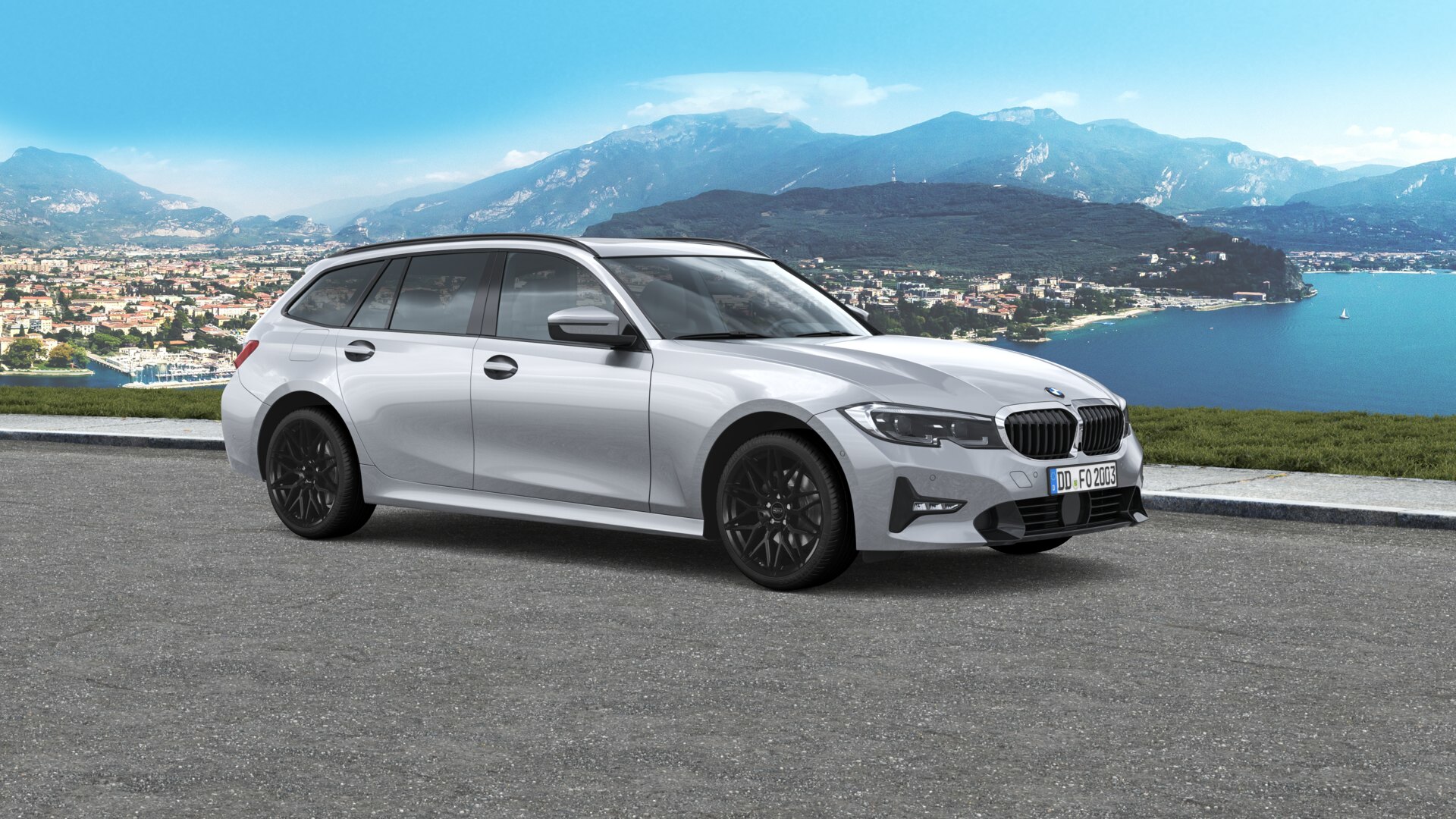

  • Hallo Kollegen,
    für meinen G21 340d (LCI der im Ontober kommt) habe ich mir als Winterfelgen die Dotz Suzuka ausgesucht.
    Im Detail hat der Händler jetzt folgendes bestellt:
    DOTZ Suzuka Black 8,5J x 19 LK5x112 ET35 ML 70.1
    Mit
    Michelin Pilot Alpin 5 in 225/40 R19 93 W XL
    Passt diese Rad/Reifen Kombi so aus eurer Sicht? Ich fahre nur selten (5-10 mal im Jahr) in richtig winterlichen Verhältnissen, dann kann es aber schon sehr eisig und schneeig und ungeräumt werden…
    Ist rundrum 225er im Winter zu empfehlen? Der Händler hat aufgrund der Aquaplaning Eigenschaften dazu geraten.
    Hab ein paar mal was wegen Tragfähigkeit gelesen? Passt das alles mit dem Reifen? Habe eine AHK.
    Schaut das auch nach was aus? Bin nicht so der Profi was einpresstiefe und so angeht (auch wenn ich weiß wie sie gemessen wird).
    Dass die 225er nicht breit sind ist mir klar 😉
    Mich interessieren auch Erfahrungen mit dem Reifen oder der Felge. Einen sehr schönen Wagen mit der Felge (schwarz/Metall poliert) gibt es hier im Forum - die Fotos haben mir geholfen!
