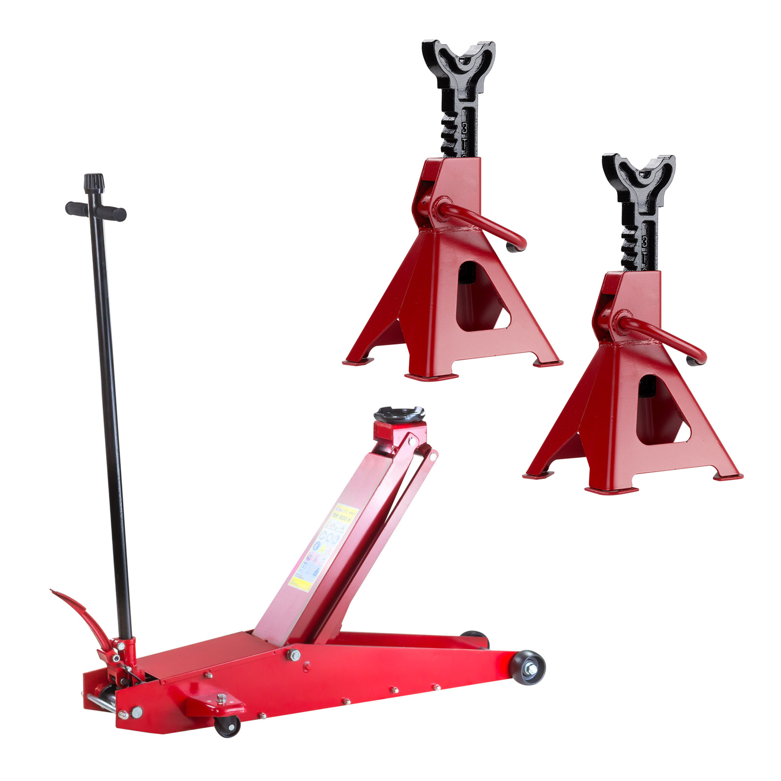

Genau deshalb möchte ich auch nur links oder nur rechts anheben. Und nicht die eine komplette Achse. Aufgrund dessen, dass mein Wagenheber nur 35 cm hoch geht, wollte ich mir eben ein Unterstellblock basteln oder auch kaufen, das mir ermöglich, 50 cm anzugeben, damit ich mir nicht so schwer tue.
Warum kaufst du dir denn keinen vernünftigen Wagenheber wenn du so was nicht nur 1 Mal im Leben brauchst
ja sollte ich am Besten machen..

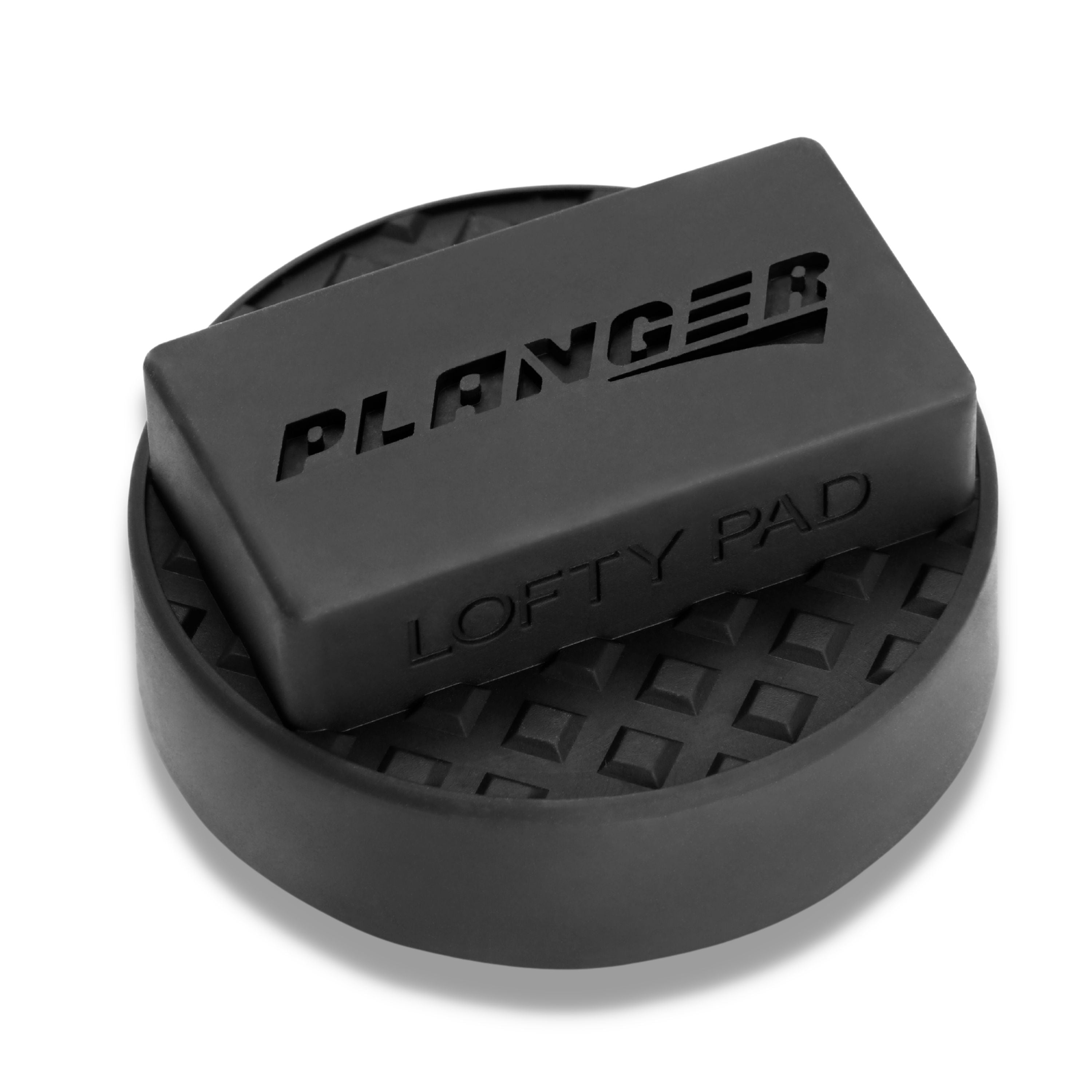

Moin in die Runde, möchte mal aus interesse unter meinen Wagen kriechen. Da dies mein erstes Mal sein wird und ich ungerne den dicken Oschi auf meiner Brust stämmen möchte wollte ich fragen wie/wo ihr diese Art von Unterstellböcke platziert?
Die Aufnahmen für den Wagenheber scheinen mir eher unbrauchbar da diese doch von den Böcken einfach zerquetscht werden?
