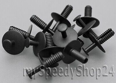

Könntest du vielleicht mal den Link für das 3M Klebeband und die Spreiznieten reinstellen? Und welches Gerät man für die Spreiznieten braucht? Überlege auch die Dinger alleine dranzubauen!
Ps: sieht sehr gut aus bei dir!

Das 3M Band ist in Post #198 verlinkt,
Die Spreiznieten die ich verwendet habe sind folgende und brauchen kein Werkzeug:
Für die originalen Spreiznieten brauchst du folgendes Werkzeug:
BGS 8463 | Kunststoff-Nietzangen-Satz | 41-tlg. https://amzn.eu/d/e6OjRA1

eigentlich kannst du jedes Werkzeug kaufen, was mit 6,xx mm Nieten arbeiten kann.
Persönlich würde ich die andere Variante wie oben beschreiben nehmen und auf die Nieten verzichten, denn die halten gar nicht.

Und dann erstmal den Schweller mit dem 3M anbringen und danach Löcher bohren und die vernieten oder wie?
Ja genau

Hinterkante einfach bündig ansetzten.
Wenn du seitlich auf das auto schaust fängt der Schweller direkt beim hinteren Radkasten an. Schau dir einfach die Fotos in meiner Galerie an.
