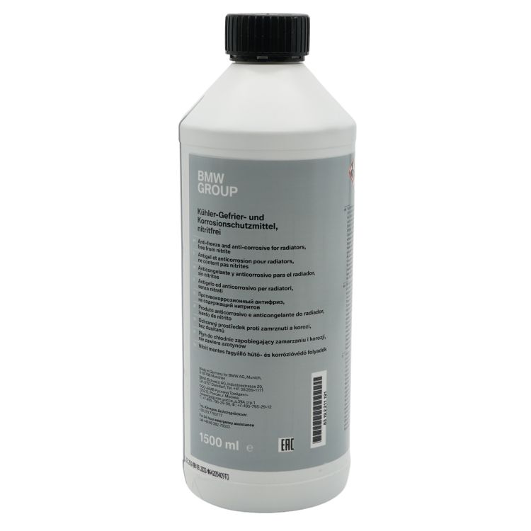

    Würde an deiner Stelle paar Liter Kühlmittel besorgen, als back up bis zum Service.
    Anti-freeze 1,5L
    Anti-freeze spare part for from the assortment Care products / end-user products - buy fairly Aux.materials&opertng fluids/ColorSystem
    www.hubauer-shop.de

  • Ich hab noch eine von den oben verlinkten 1,5L vollständig ungeöffnet im HWR stehen. Wenn jemand Bedarf hat in der Näher von HH, dann gerne melden. Wurde von einem BMW-Händler gekauft.
  • Ein drittes Kühlmittel von der Tankstelle reinschütten, wo man mir später kommt und sagt, das war falsch und die Ursache des Problems? (Wenn es wirklich eins gibt)
    2 Wochen auf einen Service-Termin warten für Kühlflüssigkeit?
    Deswegen habe ich auch Link zum originalen Kühlmittel von BMW geschickt um genau deiner Problematik aus dem Weg zu gehen.
    Du sagt ja - hypothetisch ganz übertrieben -hast du jetzt einfach Wasser eingefüllt und hast damit genau das gemacht was du nicht machen solltest.
    Bevor ich im Urlaub irgendwo stehen bleibe und auf ADAC warte, würde ich paar Liter mit originalen im Kofferraum haben um das Problem entspannt vor Ort angehen.
