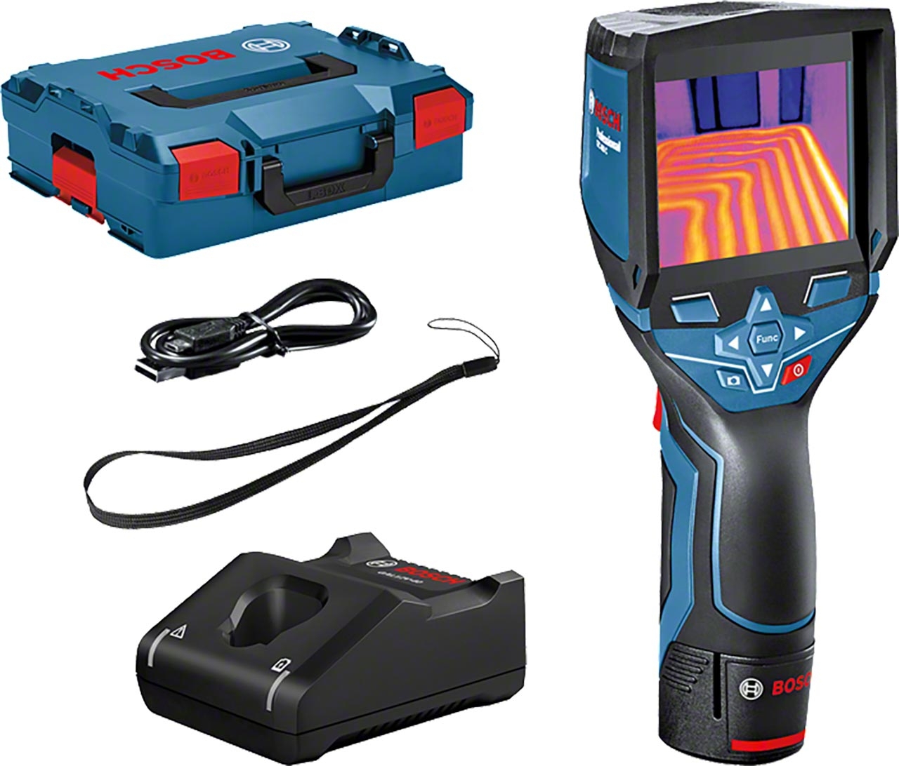

ich habe so eine Bosch Cam, da ich PV und Batteriespeicher habe
https://www.maschinenprofi.de/…aermebildkamera-GTC-400-C
die hat dein Elektriker mit Sicherheit auch. Die Problemstellen sind Schalter, Steckdosen und Klemmungen -
