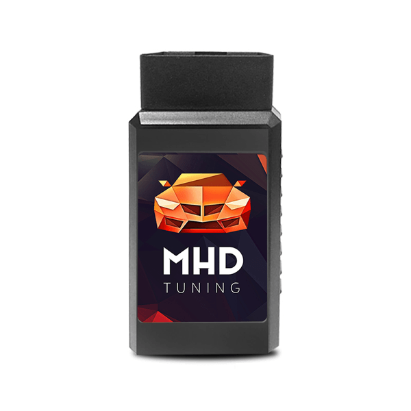

    Steht nun der oder der MHD zur Verfügung. 29€ Preisunterschied. Nicht die Welt. Aber wenn beide gleich gut sind, dann warum nicht den für 50. Ist schließlich nur für Bimmerlink. Was hat der MHD denn noch für Vorteile, dass der verhältnismäßig so teuer ist?
    P.S. was meinst mit "bösen originalen Softwaren" ?
