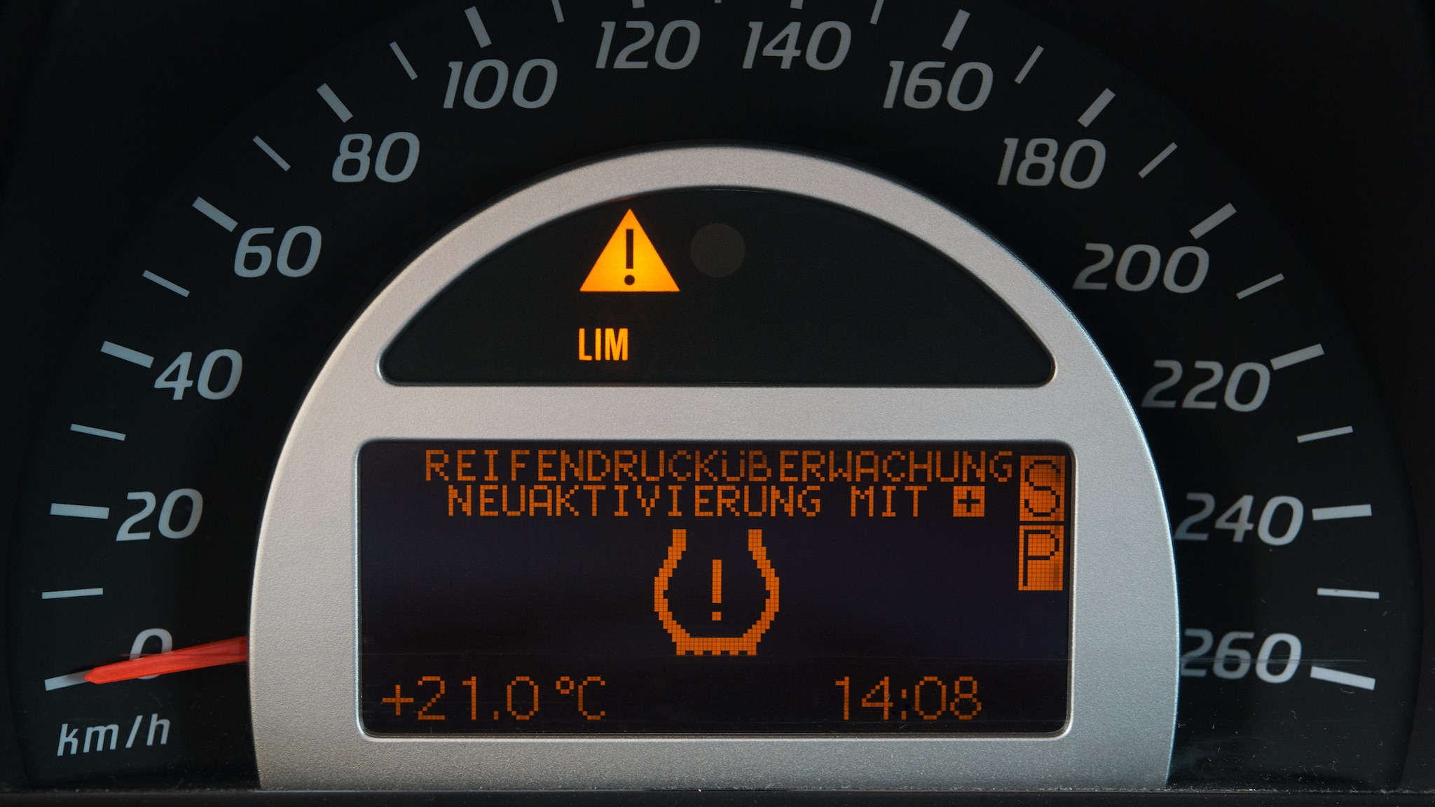

  • Was passiert eigentlich, wenn man für Winterreifen auf die Sensoren verzichtet. Anzeige im Cockpit? Lässt sich das abschalten?

  • warum weg lassen? Ventile benötigt man doch und auf dem Markt gibt es den Satz doch bereits für gut 70€
    spart man sich doch die ganzen Problemchen mit Anzeige und co.
    ich denke mal, dass es ständig die Fehlermeldung angezeigt bekommt, der Druck würde nicht stimmen
    berichtigt mich, wenn dem nicht so ist
    Gruß Lothar

    Es wird ein Potpourri von lustigen Fehlermeldungen geben. Warum zieht man sowas in Betracht? Ist der Reifendruck 4-6 Monate im Jahr nicht relevant? Ich hätte da noch eine Zusatzfrage. Was passiert eigentlich wenn man Radarsensoren und Kameras im Winter abklebt damit sie nicht verschmutzen? ?

    Ohne die Sensoren wird man genauso gewarnt als hätte der Reifen nicht genug Druck, d.h man bekommt ständig die Meldung das man seine Reifen kontrollieren muss.
    Das passiert auch, wenn die fest in den Sensoren verbauten Batterien leer sind oder die Sensoren nicht an das Fahrzeug angelernt wurden.
