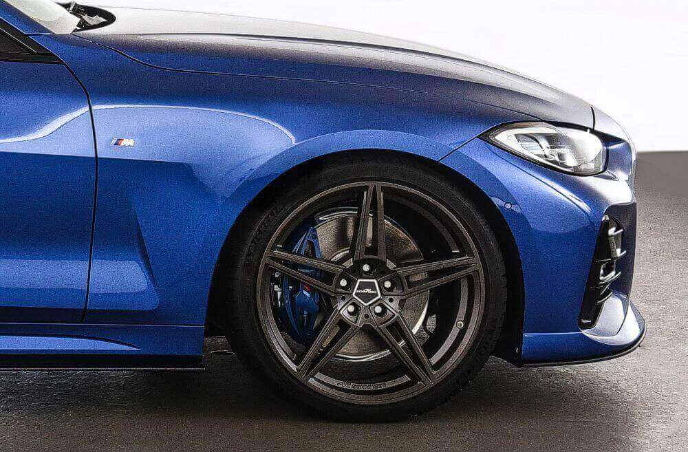

  • Dieses klassische 5-Speichen-Design, mit den nach außen leicht zusammenlaufenden Speichen, ist für mich das schönste Felgendesign überhaupt. Und da gehe ich nur nach der Optik, nicht nach Kriterien wie Gewicht o. ä. Allein nur rein nach Geschmack.
    Bald ist ja Weihnachten 😉
    Und die gibt es auch als 19 Zoll im bei ACS
