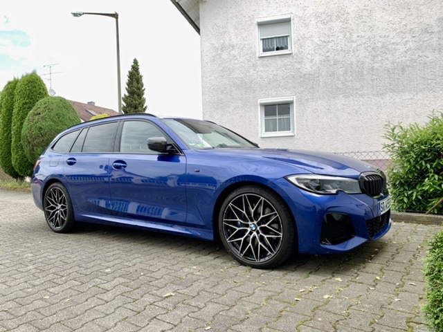

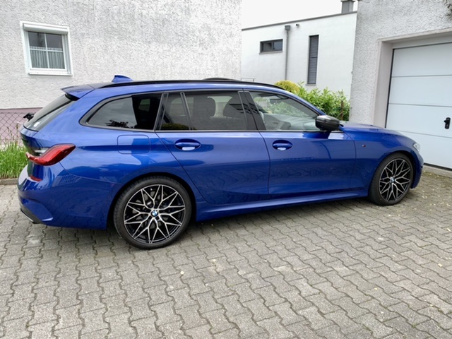

Fährt von euch zufällig jemand die Dotz Suzuka in 19 Zoll und hätte mal ein paar Bilder?
Ich habe mir jetzt folgende Dimensionen dieser Felge rausgesucht, die m.E. so passen müssten auf einem G21:
VA: 8,5 x 19 ET 25
HA: 9,5 x 19 ET 35
jeweils mit der OEM-Bereifung, also 225/40 und 255/35
Müsste doch passen oder nicht?! Hinter wäre auch ein 265er zugelassen.

Eigentlich ging/geht es mir vorrangig darum, ob die von mir rausgesuchte Kombination passen würde und ob die Serienbereifung auf den breiteren Felgen noch gut aussehen würde. Trotzdem Danke!

Von der Größe sollte deine Auswahl auch passen

Ich hab mich zugegebenermaßen blöd ausgedrückt
von den ETs liest sich das sehr gut, aber wenn du nicht auf Stretch stehst, würde ich hinten eher den 265iger wählen.
Vorne zieht sich der 225iger auch schon, würde da nen 235iger wählen. Außerdem ist darauf zu achten, dass bei verschiedenen Reifenkombinationen das x-Drive, wenn vorhanden nicht spinnt.
Außerdem ist die Reifenmarke in der Breite entscheident.
Pirelli baut schmal, Michelin baut breit zB.
soweit ich richtig in den Theards gelesen habe, sollte es mit
235 + 265 sowie mit 245 + 275 keine Probleme geben + eben natürlich Standard 225 + 255iger.
Ich hab mal die laut Anbieter passenden Reifenkombinationen beigefügt - 235+265 ist darin leider nicht vorgesehen. Stattdessen wird die OEM-Kombi 225+255 oder 225+265 empfohlen
