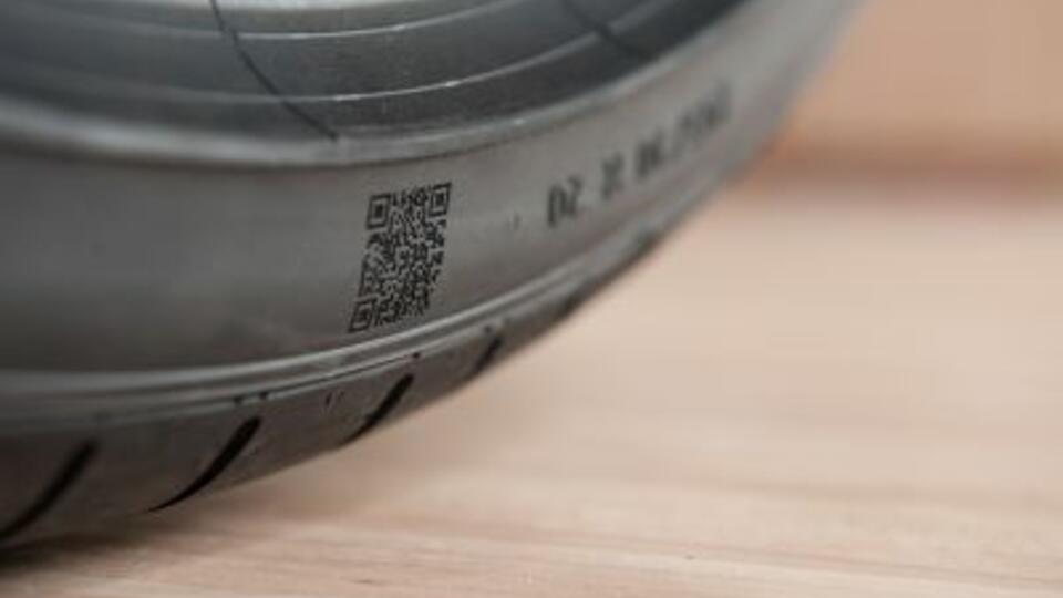

  • Das rechnet das Auto doch selbst, sogar in Abhänigkeit von der Temperatur aus. Beim Aufziehen der Reifen wird ein QR-Code an der Flanke eingescannt und das Auto sagt dir dann im Reifenkontrollmenü welchen Druck es haben möchte. Wenn ich mich recht erinnere kann man in diesem Menü sogar einige Kriterien einstellen.
    Ja, das Auto wird bei Standardrädern in der richtigen Größe einen brauchbaren Vorschlag machen, ein Soll-/ und Ist-Wert. Daran kann man sich richten. Bei after market Rädern kann und sollte man aber entsprechend anpassen. Die Angaben im Auto sind nicht fix. Es sind Empfehlungen. Daher auch dynamisch. Man kann wiegesagt schon seinem Fahrprofil entsprechend anpassen.
    Mit dem Code kenne ich es aber nicht. Nur das was man im Menu einstellen kann.
  • Ja, das Auto wird bei Standardrädern in der richtigen Größe einen brauchbaren Vorschlag machen, ein Soll-/ und Ist-Wert. Daran kann man sich richten. Bei after market Rädern kann und sollte man aber entsprechend anpassen. Die Angaben im Auto sind nicht fix. Es sind Empfehlungen. Daher auch dynamisch. Man kann wiegesagt schon seinem Fahrprofil entsprechend anpassen.
    Damit der Sensor im Rad weiß welcher Reifen auf der Felge ist haben viele neue Reifen einen QR-Code auf der Flanke. Zumindest in der BMW-Werkstatt können sie den einlesen und an den Sensor übertragen.
    https://www.gummibereifung.de/qr-code-reifen-gehen-in-serie
  • Damit der Sensor im Rad weiß welcher Reifen auf der Felge ist haben viele neue Reifen einen QR-Code auf der Flanke. Zumindest in der BMW-Werkstatt können sie den einlesen und an den Sensor übertragen.
    das hört sich praktisch an. das menü kenne und nutze ich... aber vom qr-code hab ich erst jetzt von dir erfahren?. da muss ich mal bei gelegenheit schauen ob meine michelin auch einen code haben.
