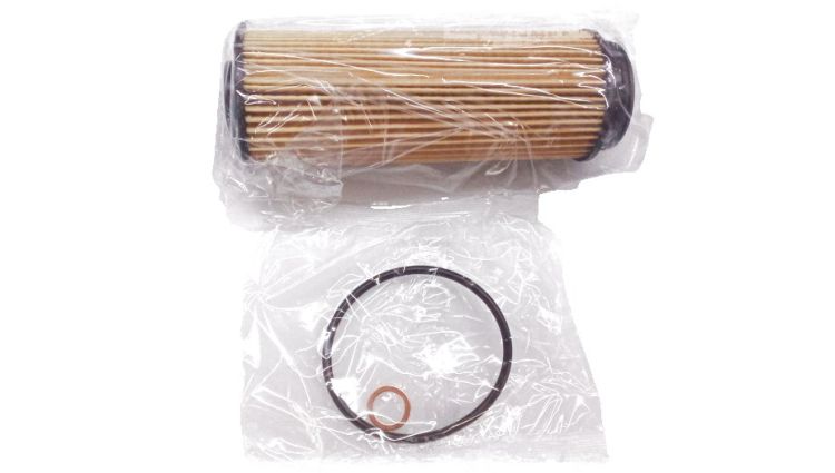

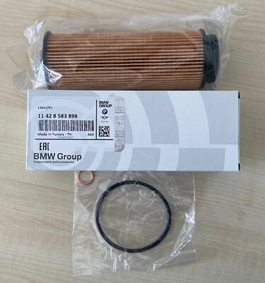

  • Hallo, ich war heute bei MC Oil in Essen für den Ölwechsel zwischen den Intervallen.
    Als er die Haube aufgemacht hat fragte er sofort , Diesel oder Benziner?
    Nachdem er dann schon selbst drauf kam das es ein Diesel ist sagte er mir das sie an 40i die mehr als 15tkm seit dem letzten Intervall drauf haben keine Ölwechsel mehr machen weil mehrfach der Ölfitereinsatz im Gehäuse abgerissen ist und die Fahrzeuge abgeschleppt werden mussten.
    Das betrifft wohl alle 40i mit dem MAN Filter HU6022.

  • BMW hatte eine fehlerhafte Charge Ölfilter ab Werk. Es war schon bei den älteren 40i ein Problem.
    Meiner ging bei ca 10000km ohne Probleme raus.
    Mehr als 15000km fährt mein AUto eh nicht ohne Ölwechsel
