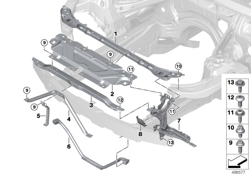

    Sind die Anlenkpunkte für die Schrauben wie im G80 vorhanden?
    Außerdem vermute ich unter dem Auto ähnliche zusätzliche Streben zur Verstärkung.

    Hintergrund der Frage ist, dass ich früher Streben aus Alurohr selbst gebaut habe und nie Probleme mit dem TÜV hatte.
    Gerne finden sich auch Teile vom Cabrio die man verwenden kann. Gibts evtl etwas vom 4er Cabrio das einfach so passt?

    Die Löcher für die Burger Motorsport Streben sind bereits vorhanden. Man muss allerdings unter die Domlager - also radseitig die hinteren Aufnahmen verschrauben. Ohne Bühne geht das bei beiden Systemen nicht. Gebohrt werden muss aber nichts.
    Der Anhaltspunkt Cabrio ist interessant, mangels ETK kann ich dir da aber keine Auskünfte geben. Vielleicht kann jemand mit Zugang zur entsprechenden Software mehr?
