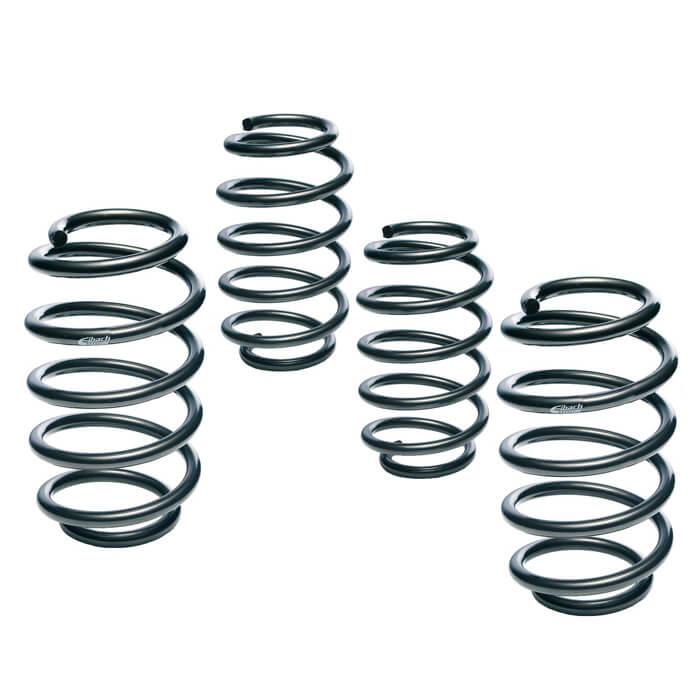

    Habe bei Eibach bzgl. 330d MH nachgefragt, da der noch nicht gelistet ist. Federn sind aber bestellbar. Mit den Pro-Kit Federn soll er vorne bei M-Modellen ca. 20 mm tiefer werden und hinten bei Verwendung der Federteller (sind in der Lieferung enthalten) ca. 10 mm.
    Mir würde das denke ich reichen und es entsteht eine minimale Keilform, bzw. müsste er optisch gerade dastehen. Ich werde das dann so gleich vor Auslieferung verbauen lassen.

  • Hier mal für alle Interessierten ein paar Bilder vom 330d G21 S-Drive . Laut Eibach sollte er vorne ca. 20 mm tiefer werden und hinten 10 mm. Geworden sind es letztendlich vorne 40 mm. Hinten passt es mir optisch gut, vorne ist es mir eindeutig zu tief. BMW1.jpg
    Danke für die Fotos!
    Ganz ehrlich - da kann doch was nicht passen. Der Wagen ist m. M. n. viel zu tief herunter gekommen.
    Ich habe gerade mal im Eibach Katalog nachgesehen. Dort wird tatsächlich für den Federnsatz 330d MH die gleiche Produktnummer angegeben wie für den M340i MH.
    Und im Gutachten wird darauf hingewiesen dass z. B. die Federn des M340i (HA) nur für xdrive und nicht für sdrive zulässig sind.
    Anbei Screenshots aus dem Eibach Katalog.
    Da ich auch mit dem Gedanken spiele meinen M340i mit den Eibach Federn zu bestücken bin ich nun etwas verunsichert.
    Zumal ich inzwischen festgestellt habe dass der G21 M340i bei Eibach andere Federn bekommt als der G21 M340d - und bei AC Schnitzer (baugleich mit Eibach) der Federnsatz für den M340i und den M340d identisch ist = Achslast VA bis 1.155 kg, Achslast HA bis 1.405 kg.
