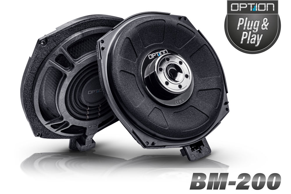

    Grundsätzlich kann ich Ihnen hierfür die nachfolgenden Plug&Play Woofer empfehlen:
    BM-200 BMW Untersitzbass 20cm | OPTION
    BMW Underseat Subwoofer zum Nachrüsten | richtig Druck und guter Bass ganz leicht installiert | günstiger Preis und gute Beratung
    www.ars24.com
    Da Sie allerdings schon das HK System verbaut haben, möchte ich nur Vorweg geben, dass es vermutlich nicht "die Welt" an Steigerung bringen wird. Verbaut werden können diese natürlich dennoch, es wäre nur sinnvoll hier dann auch gleich über ein entsprechendes Upgrade mit einem passenden Plug&Play Verstärker nachzudenken. Hier spielen wir dann auch ein passendes Sound-Setup für Ihren G21 auf.

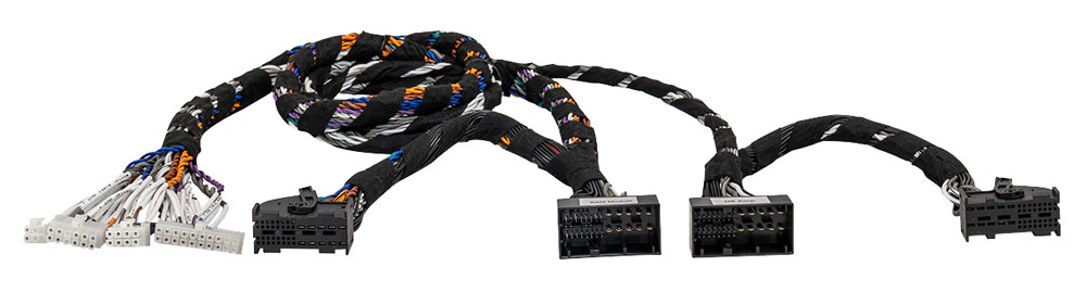

    Für den Abgriff würde dieser Kabelsatz benötigt werden:
    PP-BMW1.9 RAM-HK 9-Kanal Kabelbaum für UP10DSP
    9-Kanal UPGRADE Kabelbaum für Match UP10DSP mit MEC ANALOG IN Modul  UP10DSP Kabelbaum für BMW-Modelle mit Harman Kardon und RAM…
    www.ars24.com

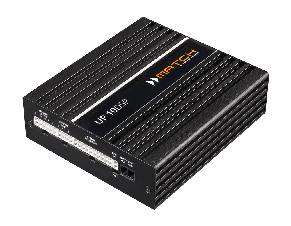

    Das wäre der benötigte Verstärker:
    Match UP10DSP MEC ANALOG IN
    10-Kanal Upgrade Verstärker mit 11-Kanal DSP, 8 x 65 Watt an 4 Ohm - 2 x 160 Watt an 2 Ohm  mit MEC ANALOG IN  …
    www.ars24.com
    Hier haben wir aktuell auch noch eine B-Ware: https://www.ars24.com/detail/index/sArticle/27835
    Damit hättest du ein starkes Upgrade, welches auch gut Druck macht.
