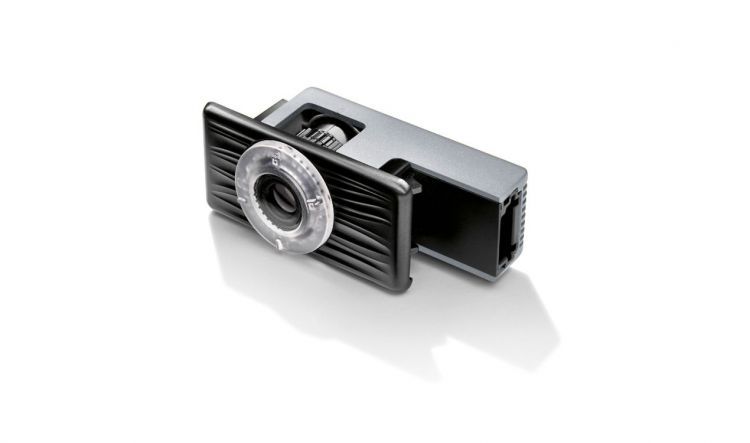

  • ich möchte den umfangreichen Disput über die Ladeschale mal kurz unterbrechen, da ich nun auf die Idee gekommen bin auch mal ab und an nach Hause zu gehen und das Telefon an ein usb Lightning Adapter anzuschließen. Ja, Not macht erfinderisch.
    Sind das hier die richtigen Leuchten?
    BMW LED Türprojektoren 68mm
    Gratis Versand✓ Für die Modellreihen E60 ,E60N ,E61 ,E61N ,E63 ,E63N ,E64 ,E64N ,E65 ,E66 ,E67 ,E68
    https://www.hubauer-shop.de/de…1YzRhAifG5DYaAj4nEALw_wcB
    Nein. Zumindest nicht für den G20/21 wenn ich das richtig sehe. Ist auch nicht aufgelistet.
    Ich meine eigentlich schon, dass die passen und es nur nicht aufgeführt ist.
    Wüsste nicht, dass es vom 5er zum 3er geändert wurde.
    Aber nutz‘ einfach schnell die Sprechblase unter dem und schreib den Hubauer mit deiner VIN an. Dann können die dir nachschauen.
