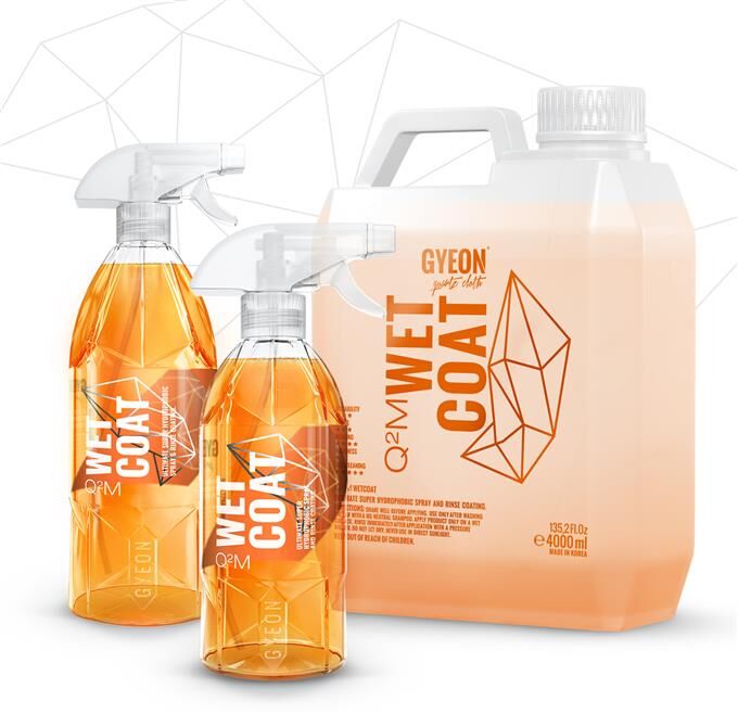

    wenn du einen wetcoat benutzen willst empfehle ich dir das beste produkt was am leichtesten aufzutragen ist...
    nämlich q2m wet coat.
    das würde vor dem trocknen zum einsatz kommen. einfach sparsam auf den nassen lack aufsprühen. es verbindet sich nachher mit dem wasser und verteilt sich beim absprühen auf dem lack. daher reicht es grob den wagen einzunetzen.
    am besten erst die eine seite machen und absprühen und dann die andere. nicht zu lange auf dem lack lassen, dann gibts auch keine schlieren.
    im anschluss kannst du trocknen und den detailer drauf machen bei bedarf.
    das mequires wet coat ist genauso gut aber schwieriger von der Verarbeitung. Dafür muss man eine basis schicht auftragen beim ersten mal. wie eine pollitur quasi. ab dem 2. mal dann erst wie oben beschrieben zur auffrischung. deswegen nimm für den anfang das q2m. links schick ich dir noch.
    das ist wiegesagt so wie ich es mache aber es gibt viele wege nach rom.
  • das ist das wetcoat was ich total genial finde. kannst du nichts mit falsch machen. einfach sparsam arbeiten und fertig. lieber 2 mal anwenden als beim ersten mal zu viel drauf machen.
    Gyeon Q2M WetCoat Sprühversiegelung - 500ml, 1L, 4L - Waschhelden, 13,95 €
    50% mehr Performance dank neuer Rezeptur einfach auf das nasse, gewaschene Auto sprühen wochenlanger Schutz und starkes Abperlverhalten
    www.waschhelden.de

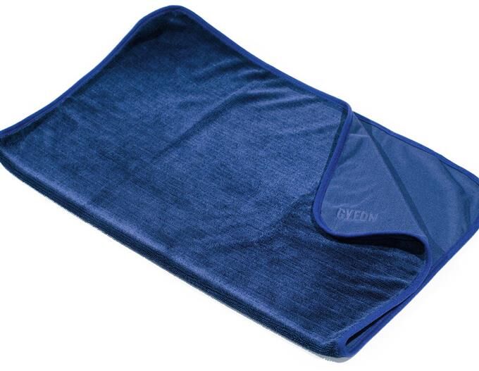

    saugeiles trockentuch... nimm es am besten in groß
    Gyeon Mikrofasertuch Q2M SilkDryer - Waschhelden, 11,95 €
    Das Gyeon Mikrofasertuch Q2M Silk Dryer nimmt Wassertropfen besonders schnell auf und ist somit das ideal Trockentuch
    www.waschhelden.de
