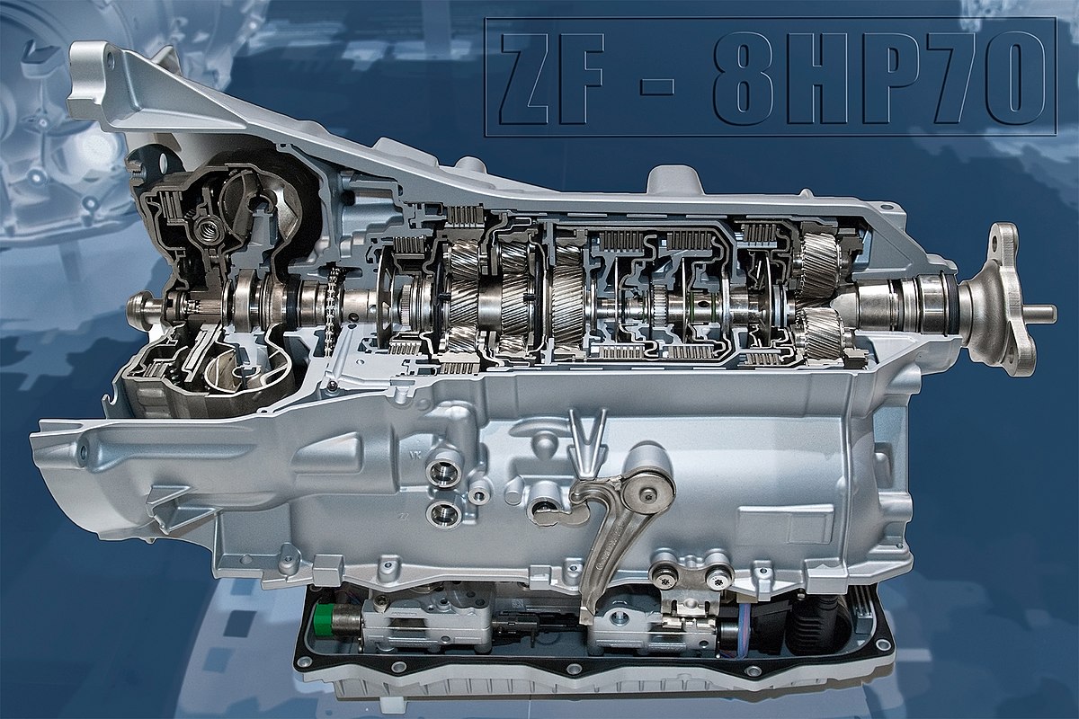

  • Im Forum wird diskutiert, wie viel Drehmoment "zumutbar" sind. Beim 330d sind das 580 Nm, beim 320d sind es 400.
    Mir wäre nicht bekannt, dass die beiden unterschiedliche Automatik-Getriebe verbaut hätten.
    Hat der 320d nicht das ZF 8HP45 und der 330d das ZF 8HP70?
    Die letzten beiden Ziffern stehen für das maximale Drehmoment. Sprich 45 = 450NM, 70 = 700NM.
    F31 LCI 320d M-Sport G21 330i M-Sport Oxidgrau II VW Passat B8 ;( (seit Mai 2022), voraussichtlich ab 06/2025 G21 LCI 320d \o/
  • Hat der 320d nicht das ZF 8HP45 und der 330d das ZF 8HP70?Die letzten beiden Ziffern stehen für das maximale Drehmoment. Sprich 45 = 450NM, 70 = 700NM.
    https://de.qwe.wiki/wiki/ZF_8H…n#List_of_ZF_8HP_variants
    Bin ich bei dir, da es beim 3er Fxx so war.
    Wüsste ich nicht warum BMW es bei der Gxx Baureihe ändern sollte, geschweige denn, dass die Getriebe ja auch unterschiedlich viel Kosten.
    Wir alle kennen ja BMW, die werden nicht aus jux einfach ein nicht benötigtes teureres Getriebe einbauen...
    Interessant!
    Danke für den Link.
    Es wird aber nochmal in Benziner- und Diesel-Torque unterschieden. Das 8HP45 ist bis 500 NM ausgelegt.
    Zugegeben - das ist noch ein ganzes Stück bis zu den 700 NM vom 330d.
