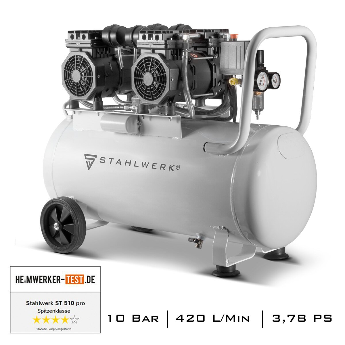

Moin, eine Frage in die Runde: Welchen Kompressor benutzt ihr mit dem Tornador zusammen? Hab leider billig eingekauft und bei meinem geht nach ungelogen etwa 5 Sekunden Dauerfeuer auf Maximale Stufe die Luft beziehungsweise der Druck aus.
Mein Wunsch ist es wirklich dauerfeuer für so mindestens 30 Sekunden halten zu können. Idealerweise konstant, jedoch wird das wahrscheinlich schon etwas ins Geld gehen
nimm den
Unschlagbar in der Liefermenge bei 230V und noch Flüsterleise
STAHLWERK Druckluft Kompressor ST 510 PRO, 10 Bar, 399,99 €STAHLWERK Druckluft Kompressor ST 510 Pro, Flüster-Kompressor mit 10 bar, 50 l Tank, 69 dB und 2 verschleißfreien Brushless-Motoren mit einer Gesamtleistungwww.stahlwerk-schweissgeraete.de -
nimm den
So etwas gab es früher nicht.
Tolles Teil für wenig Geld
nimm den
cool habe ich auch und von der Lautstärke um einiges besser als mein alter. Zumal es immer wieder 20% Rabatt gibt ist preis/Leistung für Hobbybereich super.
Die ST1010 oder ST1510 haben ja leider kein 230V Anschluss und jedes Mal ein Kabel aus dem Haus ziehen ist auch nicht bei jedem möglich
